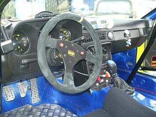

Hallo Ute,
Leistung liegt jetzt knapp unter 200 PS. Fahrwerk von H&R hatte ich die letzten 4 Jahre eingebaut, jetzt ist ein Bilstein Fahrwerk mit spezieller
Nordschleifenabstimmung verbaut worden abgestimmt auf Gewichtsverteilung 50/50. Weiterhin sind die Original Achsen mit 4 Stehbolzen-
Radaufnahme dringeblieben, bei der Hinterachse ist die Trommelbremse rausgeflogen und eine spezielle Halteplatte hergestellt an der gelochte
Sportbremsscheiben hängen, darübergestülpt wurden Bremssättel mit Rennbremsbelägen
Die Spur ist hinten um 40mm pro Seite und vorn um 35mm pro Seite verbreitert. Eine Auspuffanlage wurde in Einzelanfertigung aus Edelstahl
hergestellt von vorn bis hinten angefangen mit angepasstem Fächerkrümmer weiter mit 100 Zellen Rennkat und einem sonoren Endtopf mit nem
dicken Rohr.
Der Kopf wurde komplett überarbeitet, Einlass/Auslass vergrössert an Ansaugkrümmer und Fächerkrümmer angepasst Ventilsitze angepasst
(optimierte Winkel), Vetile geschliffen und 3fach poliert sämtliche Kanäle poliert, die Öffnungen der ehemaligen Einspritzdüsen mit Alubuchsen
Einzelanfertigung verschlossen bündig mit Ansaugtrakt und poliert, Nockenwelle
Grad, Kolben Einzelanfertigung ohne Mulde im Boden.
Die dadurch fehlende Höhe ausgeglichen durch flachere Kolben. Pleuel aus Titan, Gewichtsersparnis pro Zylinder 250 Gramm
Kurbelwelle erleichter um 2 Kg
und Schwungscheibe zusätzlich abgedreht.
Und, und, und wie Du sicherlich auch weißt gibt es für das Auto nichts von der Stange also das heißt alles was erworben wurde mußte angepasst,
geändert, umgebaut
werden, na ja nu isser fertich.
Das Drehzahlband der Leistungskurve ergab ein max. Drehmoment von 240 NM und zwar
von 4000U/min bis 6700U/min, Juchuu !!

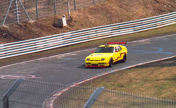

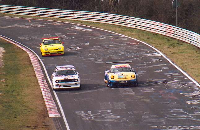

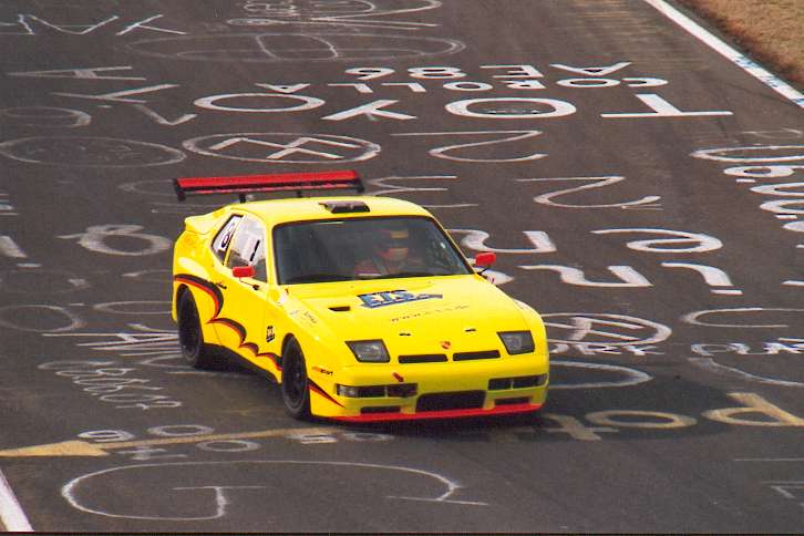

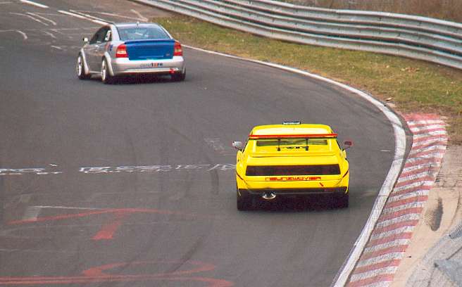

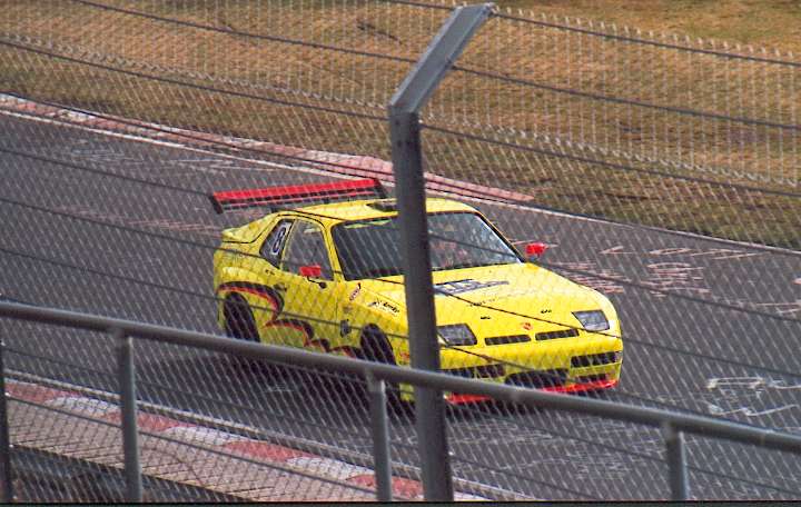

Nun, dann folgen diesem Ruf, nicht nur die Rennteams u. Fahrer, sondern auch die Streckenfans
Das sonst so berüchtigte Eifelwetter, zeigte sich bei den Probe- und Einstellfahrten gestern, von seiner frühlingshaften Seite mit
und milden 15 Grad. Also optimale Voraussetzungen für gute Rundenzeiten ...
![](http://home.arcor.de/mplaczek/porsche/eddi/15.03.08-3%20(2).jpg)
Eines der auffälligsten Fahrzeuge, neben unwahrseinlich vielen 997, war der "Textmarker-Gelbe" 924 von Eddi gewesen, den man
schon von weiten auf der Strecke sehen und auch hören konnte
![](http://home.arcor.de/mplaczek/porsche/eddi/15.03.08-2%20(2).jpg)
![](http://home.arcor.de/mplaczek/porsche/eddi/15.3.08-1%20(2).jpg)
An den Streckenabschnitten Hocheichen und Breitscheid konnte ich ein paar gute Bilder machen. Einige Bilder habe ich auch mit
einem 300Tele gemacht, muß aber noch den Film vollknipsen und zur Entwicklung geben. Diese Bild folgen dann später....
Eddi fuhr eine Rundenzeit (GP+NoS) von etwa 12 Minuten.

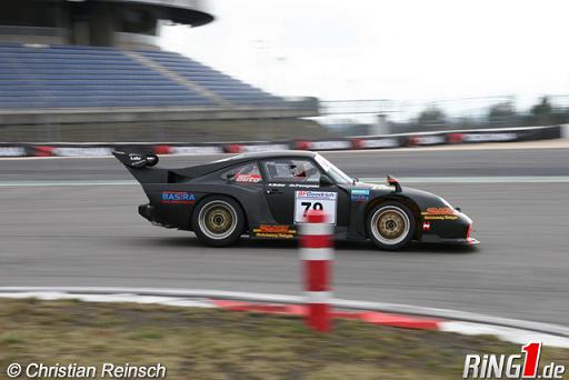

Wahrscheinlich war der mattschwarze, brachiale Porsche 935 das älteste Fahrzeug auf der Strecke, gestern gewesen
16.03.2008 13:47 |
Tim O. unregistriert
![](images/spacer.gif) |
Ja gut, das kann gut sein. Allerdings der 935er ist ein ehemaliges Alzen Fahrzeug soweit ich weiss, da sollte denk ich mal der gesammte Wagen mindestens einmal neu aufgebaut worden sein. Abgesehen davon ist er auch nur halb so auffällig wie unser 924

Hallo zusammen,
nach der langen Winterwartezeit war das wohl der bisher schönste Tag in diesem Jahr für mich. Das fahren hat einen
WAAHNSINNS SPASS
gemacht !!!
Das Auto hat ein suuuper Fahrwerkssetup, es fliegt förmlich durch die Kurven und die DiffSperre hat das Auto nicht ein einziges Mal übersteuern lassen,
nicht einmal annähernd. Wenn Du es mit dem reinknallen ich eine enge Kurve übertreibst dann, so wie bei mir beim einfahren in die Queranbindung,
hebte das ganze Auto hinten rechts das Beinchen in die Luft aber von ausbrechen nicht die Spur. Wie gesagt wenn es trocken ist, bei Regen mal schaun
Probleme gabs nach der Aufputschkur mit der Öltemperatur muß jetzt wohl ein doppelt so großer Ölkühler her. Auf den langen geraden wie z.B. Bergwerk zur
hohen Acht genauso Döttinger Höhe fehlt ihm noch mehr Power
andere Getriebeübersetzung
, mal schaun. Ein bißchen leise find ich ihn noch muß noch
n`bissel mehr Sound bekommen das Quietscheentchen.
Ansonsten geht er fürn nen 24er echt sehr sehr gut los. Bsp. Fuchsrohr ca. 240km/h und dann im 4ten mit 180 in die links rein in den AForst
Bremse standfest nicht zu heiß geworden und mit den Ferodos genial. Hat auf jeden Fall einen Bärenspaß gemacht und mit sehr umsichtigem Durchlassen
(mit mehrmaligem abbremsen) und ohne behindern vorbeilassen der GROSSEN #polizei# mit Grand Prix Kurs eine 11:34 Min. ist glaub ich schon mal ganz gut.
Na ja und dann kam leider das rote Licht und vorbei mit der schönen Zeit, beim parken auf dem Anhänger stand dann auf einmal jemand neben meinem Auto
und begrüßte mich mit Hallo Eddi, ich noch im Adrenalinrausch antwortete freundlich wie immer Hallo, erst 2Min. später dann, wer war denn das,

Danke Eddi, daß Du uns hier auch noch Deinen persönlichen Fahrbericht nachgeliefert hast
Bzgl. der erhöhten Öltemperatur hat der 924 so seine kleine Macken, wenn er mal härter
ranngenommen wird. Besonders in Extremkurven, spielt die Öltemperatur-Anzeige verrückt.
Und die Fuchsröhre hast Du echt mit 240km/h genommen ? Respekt !
Na ja und das, eigentlich fast bei jedem Fzg. auf der langen Döttinger, ein zusätzlicher Gang fehlt ...
bemängeln doch die meisten Rennfahrer. In Deinem Fall wird´s dann logischerweise ein Fünfter sein.

Am 24.Februar habe ich im Rahmen des DSK-Freien-Fahrens, einige Runden auf der
der Grand-Prix-Strecke, bereits in diesem Jahr, schon mal wieder drehen können.
Hier war ich ebenfalls "in GELB und mit knapp 200 PS" unterwegs gewesen.
Auf´s on-Board-Video von Dir, bin ich jedenfalls schon mal gespannt

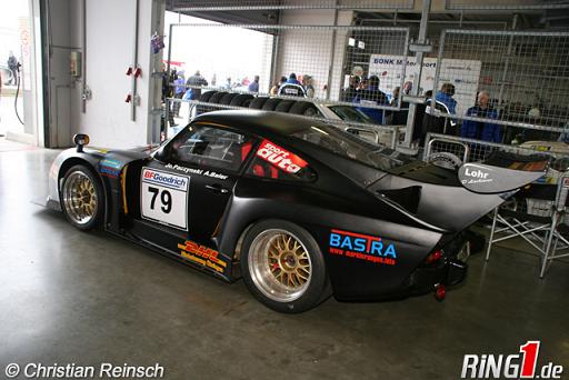

ich hab da nochmal nachgeforscht, unser wird wohl doch älter gewesen sein, denn in der starterliste taucht der besagte "935" nur als "993" auf und auf der VLN Seite wird auch von einem 993 RSR gesprochen, damit sollte dieser in den 90er gebaut worden sein
http://www.vln.de/news.php?id=1367

Ein 993 RSR ist ein deutlich jüngerer Porsche aus 1997 - 1998 dazu auch noch eine ganz andere Hubraum-Klasse,
mit 3,8 L nahezu das Doppelte und auch noch als reiner Rennwagen konstruiert, den gibt es für schlappe 238.000,- €
in der Freisinger-Apotheke.
Nur gut dass es bei histroischen Rennfahrzeugen bzw.-Wettbewerben auch eine faire Klasseneinteilung gibt.
