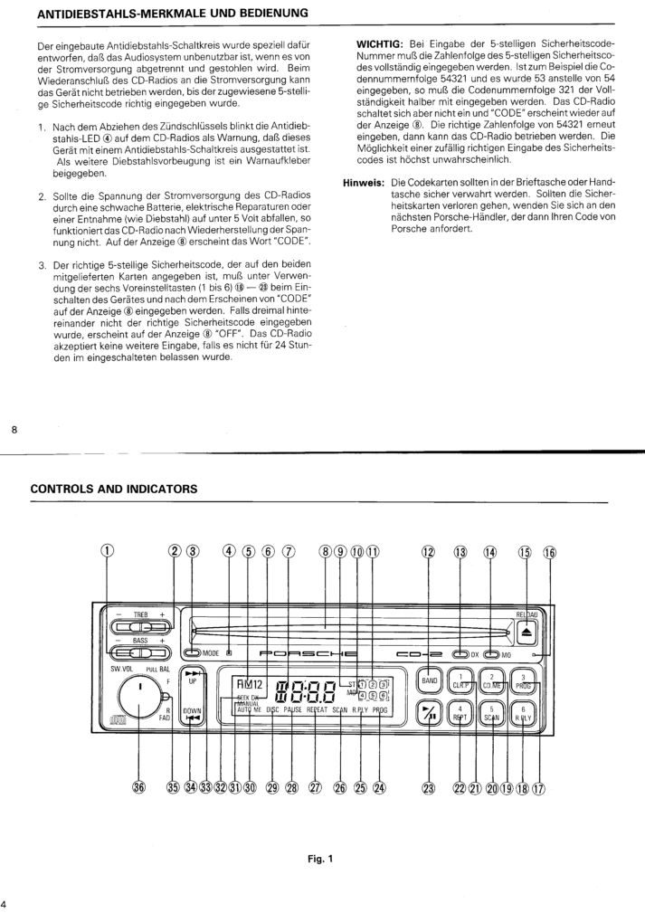

Ich habe versucht bei einem Porsche CD 2 den Radiocode einzugeben. Die Bedienungsanleitung ist da nur sehr oberflächlich und es hat natürlich
nicht funktioniert.
Nun kann ich es in 24 Stunden wieder versuchen. Kann mir jemand sagen wann man welchen Knopf drücken muss?

Nun läuft das Radio endlich. Nach zwei Zwangspausen von jeweils 24 Std. bei eingeschaltetem Radio war ich nun doch im PZ.
Die Lösung ist ganz einfach. Der 5-stellige Code wird über die Stationstasten von 1 - 6 eingegeben. Code bsw. 33456, dann 2 x die Stationstaste 3 drücken, dann 1 x die 4, 1 x die 5 und 1 x die 6.
Das war wahrscheinlich zu einfach.
Hallo Manfred, das Radio findest Du auch im Ersatzteilkatalog. Es ist ein Vorverstärkerradio, das an die Endstufe unter dem Fahrersitz angeschlossen wird. Ich hatte vorher ein Blaupunkt London RDM 104 installiert. Ein tolles Gerät, aber bei einer Verstärkerleistung von angeblich 4 X 20 Sinus (25 Watt Musik) zu schwach. Nun ist alles wieder original.
