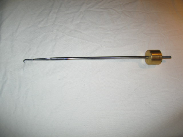

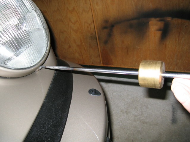

Ich habe lange überlegt wie man die vorderen Lampen beim 11er lackschonend entfernt.

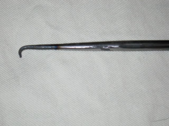

Ich habe mir einen kleinen Schlaghammer mit einer umgebogenen Spitze gebaut. Die Spitze wird in die Befestigungsbohrung der Lampenringe / Töpfe gesteckt und mit einem kleinen Schlag nach hinten lösen sich diese.
