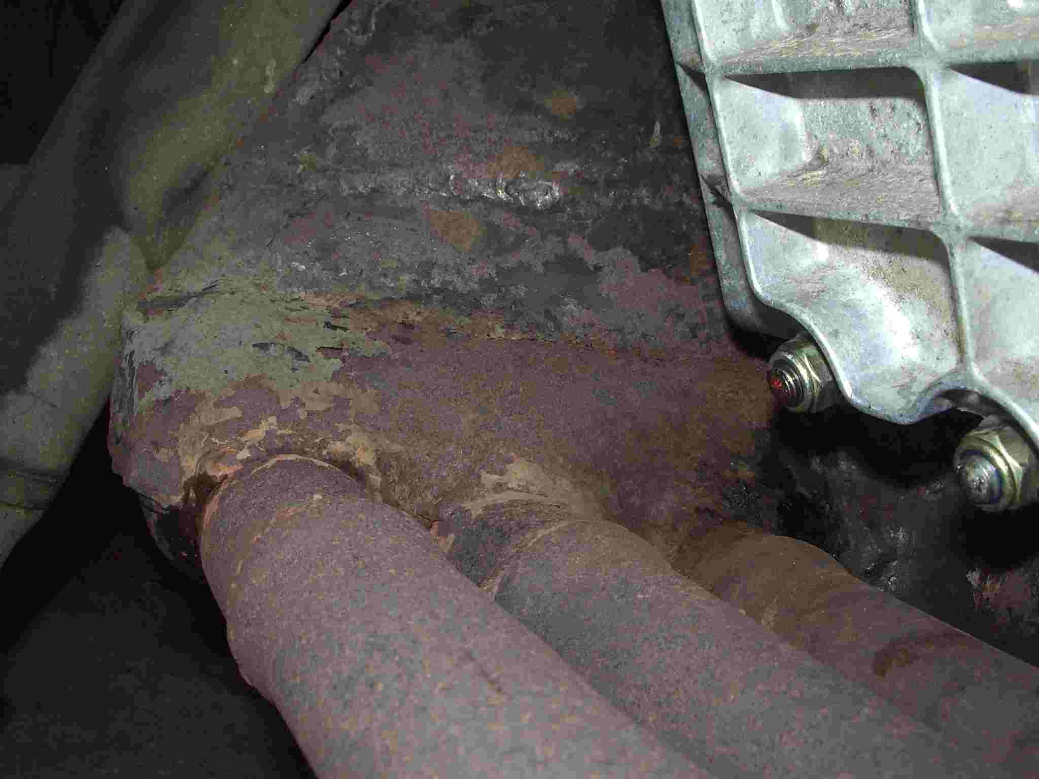

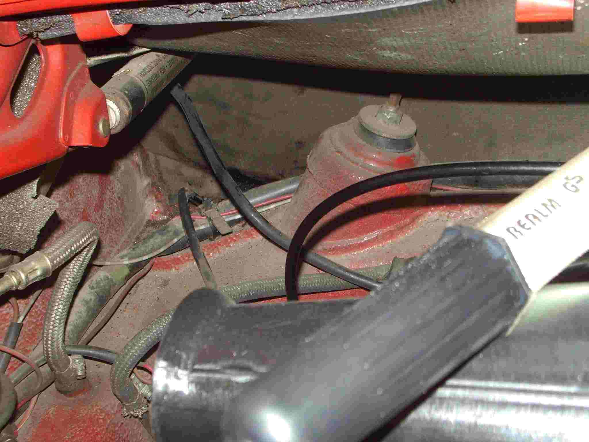

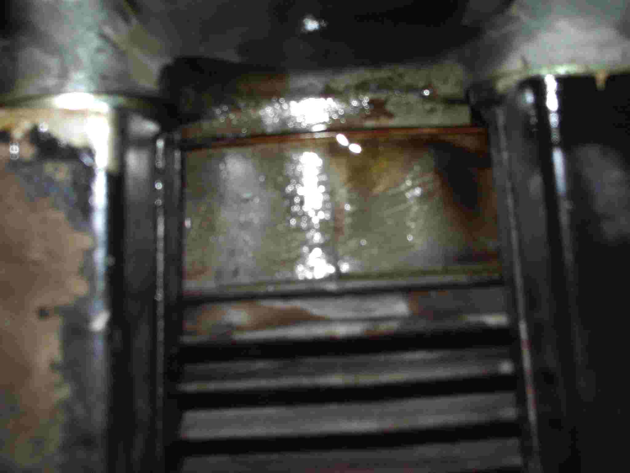

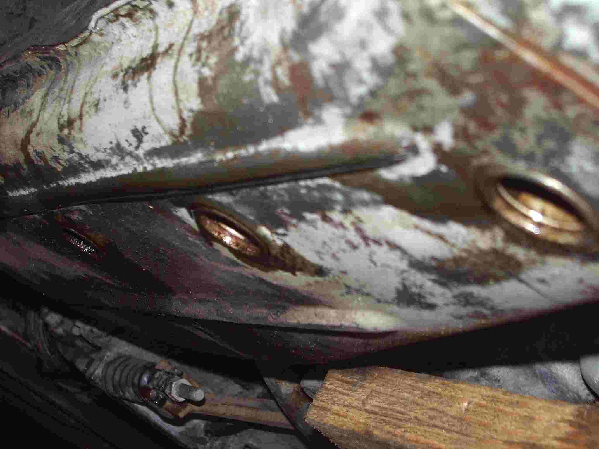

Hallo zusammen,
danke für die Tipps. Ich habe mich gestern mal unter den Wagen gelegt, den Motor gereinigt und dann gestartet, um die Leckage zu orten:
Die schlimmste Leckage, die auch das Qualmen verursacht ist Öl am Wärmetauscher (der schon ziemlich geschweißt wurde...egal). Ich habe ein Bild (1) beigefügt. Ich weiß aber nicht, wo das Öl herkommt. Der Wärmetauscher ist von oben trocken (Bild 2). Es sieht so aus, als liefe Öl aus dem Wärmetauscher (Bild 2a) und verdampfe dann. So kommt der Qualm dann auch ins Innere des Wagens. Das Dämmmaterial im Motorraum wird auch hinten links total heiß und wird irgendwie weich. Hat das etwas zu sagen (Bild 3)?
Das zweite - aber nicht für das Qualmen verantwortliche Leck - ist an einem Zylinder (der erste vorne links). Da könnten die Stehbolzen hin sein (Bild 4).
Gruß aus Bremen
Malte

02.08.2008 22:38
Malte
hier der neuste Stand:
Nachdem ich die Ventildeckel abgenommen habe, purzelte mir eine Zylinderkopfschraube entgegen. Vier andere sind total locker. Wie kann soetwas denn passieren? Sind die nicht selbstsichernd oder so?
Die Schrauben werden nach meiner Recherche zwar nur mit 30 Nm festgezogen, dürften doch aber nicht abfallen!
Ich versuche nun, die Scharuben mit dem richtigen Drehmoment anzuziehn. Muss mir allerdings vorher noch den richtigen (langen) Inbusschlüssel besorgen. Hoffentlich halten die Bolzen.
Gruß aus Bremen

Hallo Malte,
die von Dir bezeichneten Zylinderkopfschrauben sind Imbusmuttern, diese sind auf die Stehbolzen geschraubt.
Jeder Zylinder hat 4 Stück davon, je 2 auf der Auslass- und Einlasseite. Die Auslassstehbolzen sind aus Dilavar-
Material. Sie haben den gleichen Ausdehnungskoeffizient wie Aluminium, sie reißen aber leider ab, über die
Jahrzehnte durch Oberflächenkerbkorrosion.
Oben Rest vom Stehbolzen, Scheibe und unten die Imbusmutter.
Beispiel eines Dilavarstehbolzen nach Oberflächenkerbkorrosion und dadurch Abriss.
Beim 2,7-Liter-Motor neigen Stehbolzen weniger zum Brechen als zum Ausreißen des Gewindes aus dem
Kurbelgehäuse, damalig wurden wohl keine aus Dilavar-Material verarbeitet. So liegt wohl bei Dir die
Vermutung nahe dass die total lockeren Stehbolzen aus dem Gehäuse herausgerissen sind.
Mit dem 911 würde ich keinen Meter mehr fahren, da sollte sich ein erfahrener 911-Schrauber drum kümmern. Hilfe

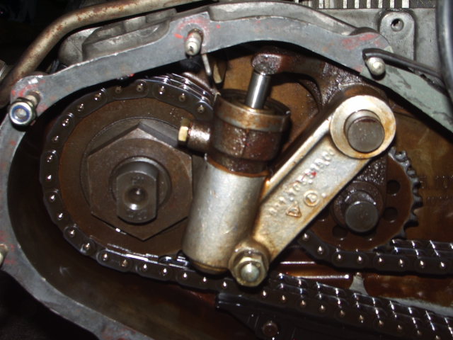

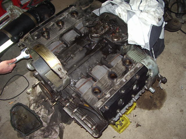

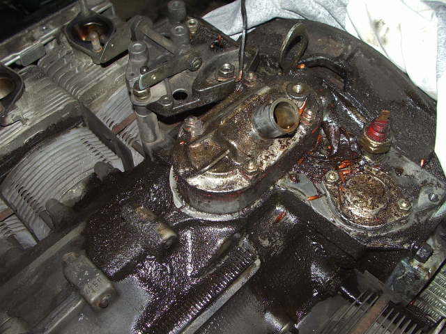

Malte
vielen Dank für den Tipp.
Wir haben am WE angefangen, den Motor zu öffnen. Anbei ein paar Bilder. Allerdings brauchen wir nun einen 46er Ringschlüssel für die Nockenwelle. Ist nicht unbedingt ein Standardmaß :-) Weiß jemand, ob der Kettenspanner noch mechanisch oder bereits hydraulisch (nachgerüstet) ist. Woran erkenne ich das?

Lampe Kettenspanner Auf diesen Beitrag antworten Zitatantwort auf diesen Beitrag erstellen Diesen Beitrag editieren/löschen Diesen Beitrag einem Moderator melden       Zum Anfang der Seite springen
Hallo Malte,
Danke für die Infos und Bilder. Es sind die Jahrgangsüblichen Kettenspanner an Deinem Motor verbaut.
Die zusätzlich hydraulischen haben im Deckel des Kettenkasten einen Hydraulikanschluss.
Es ist im Forum hier alles hinreichend beschrieben, suchen und lesen im Forum lohnt sich immer!
Hydraulische Kettenspanner...
09.11.2008 10:16 Manfred Placzek ist offline E-Mail an Manfred Placzek senden Homepage von Manfred Placzek Beiträge von Manfred Placzek suchen Nehme Manfred Placzek in deine Freundesliste auf
