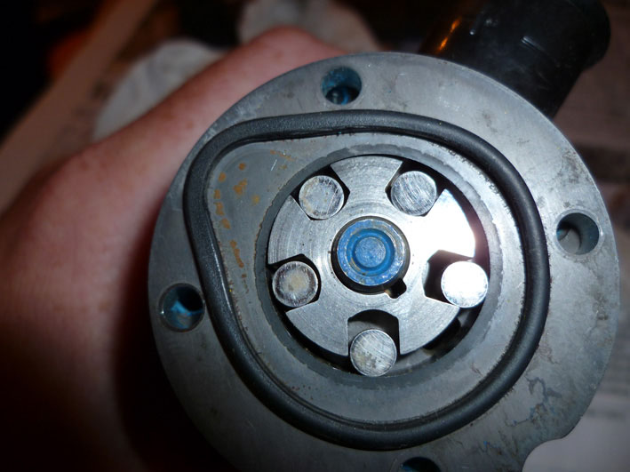

Die Benzinpumpe ist gehangen und dadurch der hohe Fehlstrom.
Ich habe sie jetzt ausgebaut und gereinigt und sie läuft wieder!

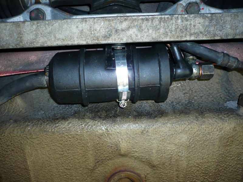

Die Benzinpumpe war links vor der Hinterachse.
Jetzt läuft sie gerade im Garten im einem Benzin-Öl Gemisch problemlos.
Damit ich auch einen kleinen Beitrag für Eure Seite habe, habe ich es gleich für Euch fotografiert.
...dokumentiert für die Knowledge-Error-Databank.
...oder für alle motivierten Unwissenden so wie ich, die in ihrem Leben noch nie eine 3-Bar Benzinpumpe von Bosch gesehen haben.

Thomas Gretzelheld hat diese Bilder (verkleinerte Versionen) angehängt:

es ist ja interessant wo bei deinem SC die B-Pumpe sitzt. Bei den daruf foigenden Baujahren sitzt sie genau unter der Frontachse am Ende des Tanks nahezu mittig.
Das angehängte Bild zeigt die neue Kraftstoffpumpe von Pirburg nach 2 undichten MAXOPEX-Pumpen = billige Bosch-Kopie bei meinem 911 SC Bj. 1982.
Nun was du uns hier zeigst ist der mechanische Teil der Pumpe. Meistens liegt es aber am elektrischen Teil, dort im Motor sind 2 Kohlen und Kollektor. Die Funktion
der B-Pumpe ist genau so wichtig wie zum Beispiel die Zündspule. Wenn eines der beiden nicht funktioniert, läuft eben der Motor nicht. Also ein sogenannter
"Single Point of Failure" auf Neudeutsch gesprochen! Den wollen wir aber nicht haben, denn es kann sein, dass diese B-Pumpe an einem schönen Sommertag kurz vor
dem Großglockner erneut streikt. Also die richtige Maßnahme wäre hier. NEU Good Aber nur vom Erstaurüster und auf keinem Fall eine von MAXOPEX nono
