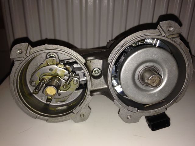

Vielen Dank für Eure Tipps!
Heute habe ich mich endlich an den Ausbau gemacht und war überrascht über den guten Zustand des Verteilers. Kein Dreck, leichtgängige Lager und auch der Zahnriemen sieht unter der Lupe betrachtet noch ziemlich gut aus. Ich habe die neuere Ausführung mit Entlüftung. Morgen wird alles wieder zusammen gesetzt, und ich kann etwas beruhigter in die Saison starten.
Grüße, Hardy
Hartmut Dassow hat dieses Bild angehängt:
