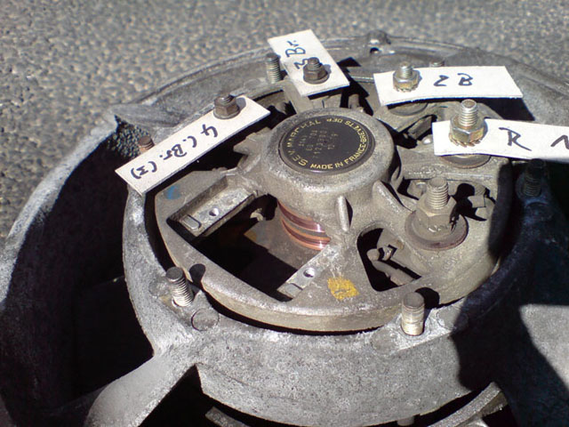

Hallo Elfer-Fans,
meine Lichtmaschine sieht bei 254.000 an den Schleifringen ähnlich aus wie Manfred´s (ob´s noch die erste ist?). Jetzt wird auch eine Überholung fällig. Ich bin allerdings noch auf der Suche nach dem Regler, sitzt der links irgendwo mit auf der Relaisbank für die Heckscheibe? LiMa ist französisch, Fa. "Marchal".

Hallo Herwig,
der Regler ist Bestandteil der Kohlebürsten bzw. sitzen dort mit im Gehäuse. Bringe am besten die Lima so wie sie ist zu Eiko Lüdeking nach Evessen.
Anschrift: Mühlenweg 6 in 38173 Evessen - Tel: 05333 - 948798

Hier die Nahansicht von einem der Schleifringe aus Herwig seiner Lichtmaschine.
Den Kupferring ist durch! Somit durchgefahren bis zum bitteren Ende,
aber M E L, Aico Lüdekink hat es wieder gerichtet!
