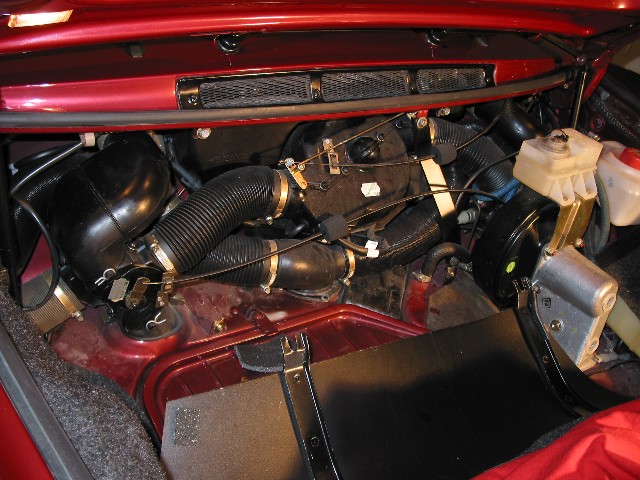

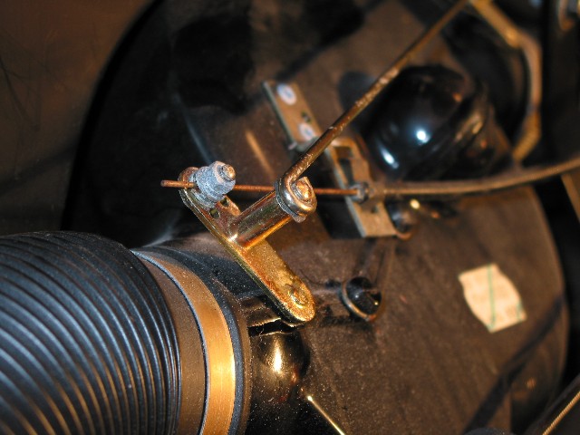

ich hatte beim Hochbeschleunigen des Fahrzeuges ein unangenehmes Klappergeräusch. Das Geräusch kam Gott sei Dank nicht vom Motor (Ventiltrieb oder ähnliches). Schuld an dem Geräusch war ein Pfennigartikel der sich von einer Welle für die Lüftungsklappensteuerung entfernt hatte. Das Gestänge für die Klappensteuerung wird durch einen Sicherungsring fest auf der Welle gehalten. Zuerst kommt eine Wellenscheibe, dann das Gestänge und zum Schluss der Sicherungsring. Ohne Sicherungsring tanzt das Gestänge auf der Welle und macht entsprechende Geräusche.
