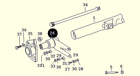

Hallo Matthias,
es sollten alle Gummis, auch die an allen Stabis, erneuert werden. Besonders die Gummis an den Schwerter der Drehlagern an der Hinterachse.
Trotz alledem kannnst du nicht erwarten das ein 911 mit 35 Jahre alter Technik mit den heutigen Alltagsfahrzeugen im Geradeauslauf vergleichbar wird.
Es macht auch wenig Sinn diesen historischen Porsche mit Rennsporttechnik im Fahrwerk zu verändern. Gerade ein Targa sollte so bleiben wie er gebaut
wurde. Wie Jürgen schon schrieb, sollten auf jeden Fall die alten Reifen von 2001 sofort runter. Porsche-Freigaben haben bei heutiger Reifentechnik beim
Einsatz an Klassikern und Oldtimern keine Bedeutung mehr!

Ja Matthias,
auch die die Schwerter (Hinterachsstreben) müssen hinten deutlich die Spur halten. Original sind Schwert und Gummi ein Teil. Es gibt aber auch
Tauschteile im Ersatz bei Firma Dietmar Zinser
Blind tauschen würde ich aber nicht, die Streben sollten auf Spiel überprüft werden, dass sollte ein Fachmann machen.
