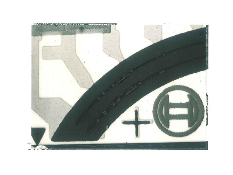

ich habe Dir mal einiges zusammen gestellt. In dem einen Bild siehst Du wie eine defekte Potibahn aussieht. Es war ein anderer luftgekühlter Motor. Achtung falls Du den schwarzen Kunststoffdeckel vom Luftmengenmesser abhebelst, dann niemals mit den Fingers das Poti berühren oder den Schleifer anheben. Das Teil ist sehr empfindlich. Falls Du keinen Fehler findest, dann solltest Du nur eine Sichtkontrolle vornehmen. Den schwarzen Deckel kannst Du mit Silikon hinterher wieder verkleben. Das Poti darf nicht durchgescheuert sein hat aber gleichmäßige Schleiferspuren auf der Oberfläche.

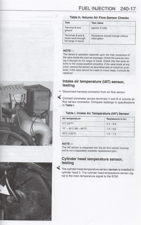

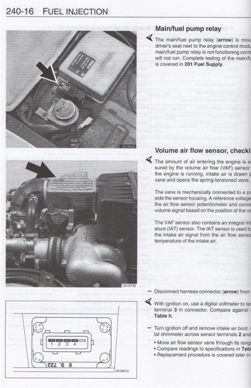

Ich habe Dir aus dem Service Manual zwei Seiten mit angehängt. Zwischen dem Pin 3 und Masse mußte Du ungefähr 5 Volt Spannung haben.
Der Widerstand zwischen dem Pin 2 und 3 muß sich gleichmäßig verändern, wenn Du die Klappe des Luftmengenmessers bis auf Vollanschlag öffnest. Es dürfen keine Unterbrechungen im Widerstand da sein.
Nur der Vollständigkeit Pin 1 und 4 ist das Signal von dem Lufttemperatursensor. Dieser hat zwischen 15°C und 30°C ca. 1,4 - 3,6 kOhm.

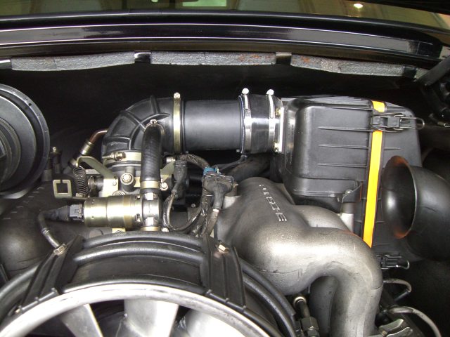

danke für die Antwort. Der Luftmengenmesser war nicht mehr zu retten und als Tauschteil mit der Porsche Classic Card hätte alles zusammen 650.- Euro gekostet.
Daher habe ich auf Luftmassenmesssung umgebaut.

nein, kein Chiptuning nur das MAF-Kit aus dem DME-Shop ( 750.- Euro ). Der Umbau war in einer 1 Stunde erledigt.
Was ein bisschen fummelig war, war das Anschließen einer 12 Volt Leitung, diese habe ich vom Lehrlregler abgenommen. Die erste Probfahrt ( heute ) lief sehr gut. Er ist im Kaltzustand nicht mehr ausgegangen und die Leerlaufschwankungen waren auch weg. Ob der Durchzug besser ist kann ich noch nicht sagen. An meinem Probefahrt - Berg war es heute voll Freude .
