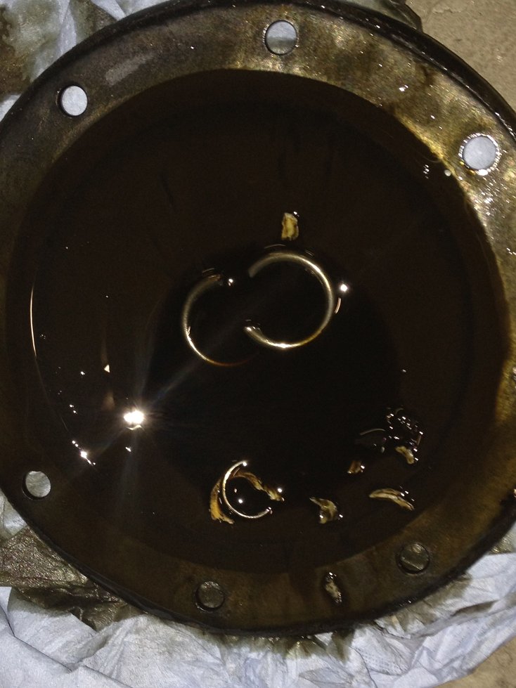

zunächst erst einmal ein herzliches Willkommen hier im Klassik-Forum. Du fängst ja gleich mit einem harten, möglicherweise unschönen Thema an.
Scheinbar sind unsere Motorexperten z. Zt. alle m Urlaub, hatte gehofft, dass sich hierzu Jürgen meldet, aber es ist aktuell gutes Segelflugwetter.
Nun so nehme ich das Thema auf. Es sieht nach den Resten von C Draht-Federklammern aus, die als Sicherung der Kolbenbolzen dienen?
Da müsste es aber vom Motor her schlimme Geräusche gegeben haben und Zylinder sowie Kolben über -Fresser zerstört haben.

auf dem Bild ist für mich leider nicht viel zu erkennen. Wenn die Teile gesäubert auf einem weißen Untergrund neben einem Zollstock abgelichtet
wären, könnte man besser sehen, um welche Teile es sich handelt.

Ich habe den Motor heute zum zerlegen in die Werkstatt gebracht
laut Aussage ist es die innere Ventilfeder.

Der Motor ist jetzt fertig, es war die innere Ventilfeder + Ventilschaftdichtung :-)
Der Motor hat fast kein Druckverlust und wird morgen eingebaut :-)
