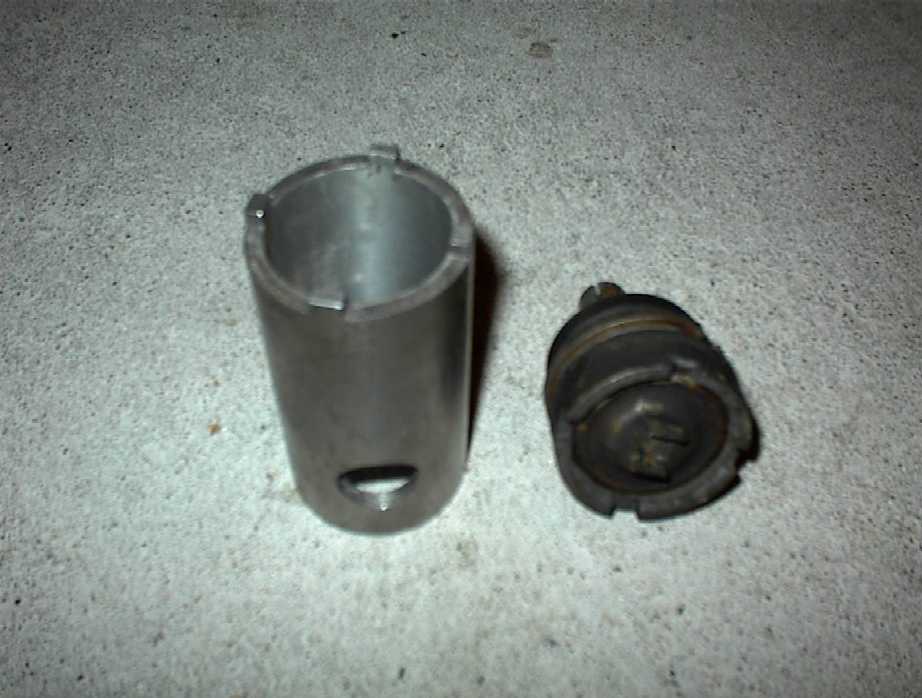

habe neue Selbstschrauber-Erfahrungen und möchte diese 'mal kurz weitergeben.
Alsooo, es fing irgendwann damit an, dass sich mein 11er beim Rangieren ziemlich schwer lenken ließ und nach einigen Tagen Standzeit knarzte es bei der 1. Lenkbewegung aus Richtung Querträger rechts
Meine Diagnose: Kugelgelenk (auch Lager oder Traggelenk genannt) schwergängig/verschlissen, zumal ich bereits das Lenkgetriebe, die kompletten Spurstangen(jetzt Turbo) und die Lager des Vorderachs-Stabi erneuert hatte. Daher 2 Gelenke mit neuen Nutmuttern für zusammen rd. 100 Euronen bei "mh911teile" geordert und bis zum Eingang der Teile versucht, zunächst eine Nutmutter mit der Rohrzange zu lösen. Lt. mh.. sollte das damit ohne weiteres gehen. Es rührte sich aber nichts, trotz WD 40 und eines anderen "Wundermittels"

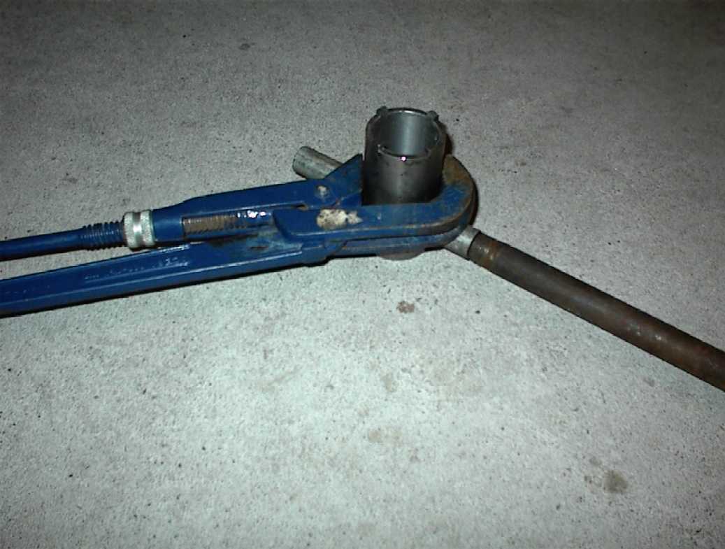

Außerdem bestand die Gefahr, dass die Nutmutter sich bei noch größerem Krafteinsatz verformt hätte, denn die Nutmutter ragt an einer Stelle nur knapp 1 cm aus dem Querträger heraus, und vor 17 Jahren wurde sie wohl mit 250 Nm angezogen. Spezialwerkzeug von Porsche holen? Neeeeh! Genaue Maße genommen und ab damit zu einem Bekannten, der meine Vorstellungen realisieren könnte. Er konnte und das war der Preis *prost*
Mit dieser Sonderanfertigung, verlängerter Rohrzange + Eisenstange haben sich die Nutmuttern dann tatsächlich bewegt. Allerdings mußte mein Spezialwerkzeug -durch absenken des Wagens auf ein Kantholz- gegen die Nutmutter gepresst werden, weil die Stege immer wieder aus den Nuten rutschten.
Die neue Nutmutter habe ich nach Gefühl mit 250 Nm angezogen, denn mir hat noch niemand gesagt, dass mit meinem Gefühl irgend etwas nicht stimmen würde...........
Auf jeden Fall stimmt der von Dempsey auf Seite 145 angegebene Wert (45 Nm) nicht
und wenn es nach Dempsey geht, sollte das Kugelgelenk alle 15 Tkm erneuert werden
Wer sich daran hält, schont mindestens das Lenkgetriebe. Achja: Es knarzt nicht mehr und die Lenkung geht tatsächlich leichter
Das war's, ging leider nicht kürzer.
Gruß, Klaus
