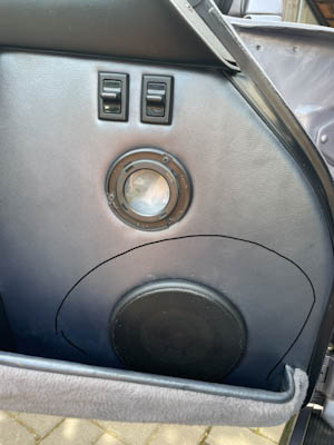

Hallo, bin neu hier und bastel gerade fröhlich an meinem Porsche 911 Cabrio Bj1987. Ich will mal als erstes die Lautsprecher austauschen, da ohne gute Mucke nichts geht. Hinten hatte ich den Mitteltöner sofort draussen. In den Fronttüren ist bei mir eine leere Abdeckung vermutlich für einen Hochtöner und darunter vermute ich mal ein 2 Wege System.. Die Abdeckung des Hochtöners hatte ich sofort runter - drehen und fertig. Aber bei der Abdeckung des größeren Lautsprechers habe ich Probleme. Und da ich nicht gleich das erste Teil kaputt machen will und ja bekannt ist, dass diese Teile schnell brechen, wollte ich mal fragen, ob mir jemand sagen kann, wie ich diese Abdeckung entfernen kann - oder muss ich die ganze Türinnenverkleidung aufmachen? Sind da irgendwelche Clips, die man anheben muss. Drehen funktioniert jedenfalls nicht. Foto anbei. Merci Jochen
Jochen Kindermann hat dieses Bild angehängt:

Hallo Jochen,
der Tieftöner ist original mit Clips und Schrauben eingesetzt, aber Vorsicht, der Kunststoffrand ist durch UV-Strahlung ausgehärtet und dadurch brüchig. Es scheint mir lohnend zu sein,
die gesamte Türverkleidung abzuschrauben, so ist auch der Zustand des Innenblechs kontrollierbar. Siehe auch dazu https://www.porsche.com/germany/accessor...partscatalogue/

Super - danke für die Antwort und den Link. Das bedeutet wohl, dass der Plastikrahmen nur aufgeblickt ist. Dann muss ich da mal vorsichtig unterhebeln und wenn dass nicht klappt,
muss ich halt die Innenverkleidung ausbauen. Besten Dank für den Tip!
