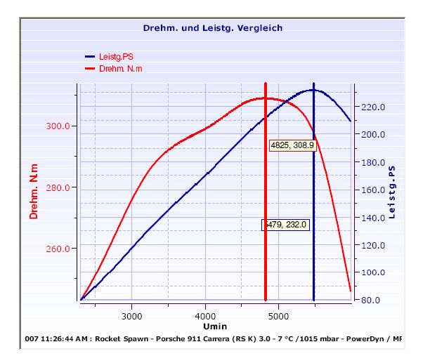

ich möchte hier mal kurz etwas vorstellen, womit ich mich in letzter Zeit beschäftigt habe. Immer wieder hat sich mir
die Frage gestellt, welche Leistung denn nun konkret an meinen Fahrzeugen vorhanden ist.
Dazu kam bisher immer nur ein Gang zum Prüfstand in Frage - Kostenpunkt um die 60 Euro. Würde bei mir über die
Fahrzeuege recht teuer werden und wenn ich mal eine Optimierung vornehme und das Ergebnis checken möchte
dann erst recht.
Also habe ich mir mal die Methode der Leistungsmessung am Fahrzeug selbst auf der Strasse gewidmet. Nach vielen Für
und Wider habe ich mich entscheiden, dass ganz selbst auszuprobieren und die Verlässlichkeit solcher Ergebnisse zu prüfen.
Mit einem 356 und vorhandenem Prüfstands-Protokoll habe ich mit der Software powerdyn 2 meine aufgenommenen
"Drehzahl über Zeit" Messungen in Leistungs/ Drehmomentkurven umrechnen lassen. Die Kurven decken sich.
Voraussetzung ist eine sorgfältige eingabe aller Fahrzeugdaten und eine ebene Strasse.
Letzte Woche hatte ich eine Neuerwerbung (mit bedauerlicherwiese schwacher Historie) gefahren (911 Modell 1973, RS Spec).
Der Motor wurde revidiert und für den Rennsport optimiert. Da ich die Leistung dadurch nicht mehr einwandfrei bestimmen konnte,
habe ich den Test gemacht.
Anbei die Leistungs/Drehmomentkurve. Fahrten in versch. Gängen und auf versch. Strassen ergaben die gleichen Kurven.
Die Drehzahl wurde noch ncht ganz ausgefahren, aber der Bereich mit den Scheitelpunten ist dabei. Die Kurven sehen sinnig aus,
inde ich (und Fahrgefühl bestätigt das auch).
Bei mehr Infobedarf führe ich das Prozedere der Tests etc gerne weiter aus. Mein Fazit ist jedenfalls, dass die Methode
mit Powerdyn tatsächlich brauchbare Ergebnisse der Leistungs- und Drehmomentmessung ergibt.
Ich werde in weiteren Tests schauen, ob sich dies weiter bestätigt.
Uwe Fabian hat dieses Bild (verkleinerte Version) angehängt:
08.02.2007 13:18
Beiträge: 6.000
