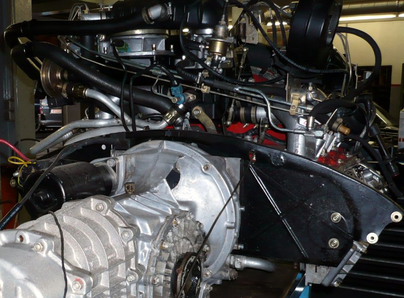

Ja dass ist richtig so. Deine gesamte K-Jet Anlage macht äußerlich einen arg verschmutzten Eindruck. Wie hoch ist die bisherige gesamt Km-Laufleistung?
Leider habe ich bei meiner Revision von der K-Jet keine weiteren Fotos gemacht, sorry. Ich habe nach dem Ausbau des Motor alst erstes alles 2x mit Motorrad-
und Kaltreiniger abgewaschen.
Dass sah dann so aus, Ansicht von Kupplungsseite. Besondere Beachtung beim Gesamtbild sollte der Originalzustand der senkrechten Trennverblechung finden!
Heck-Seitenansicht, hier sind gut die 2 Imbusschrauben (von 4) mit Feder sichtbar.
Erst danach habe ich die Benzin- und Einspritzleitungen demontiert. Danach dann die Einzelkomponenten.
K-Jetronik Drosselklappe ungereinigt von oben
K-Jetronik Drosselklappe ungereinigt von unten
Hier abschließend die Teilansicht des Motors mit K-Jetronik bei Beseitigung der miesen Fehler des "Pfuschers" aus Schöppenstedt.

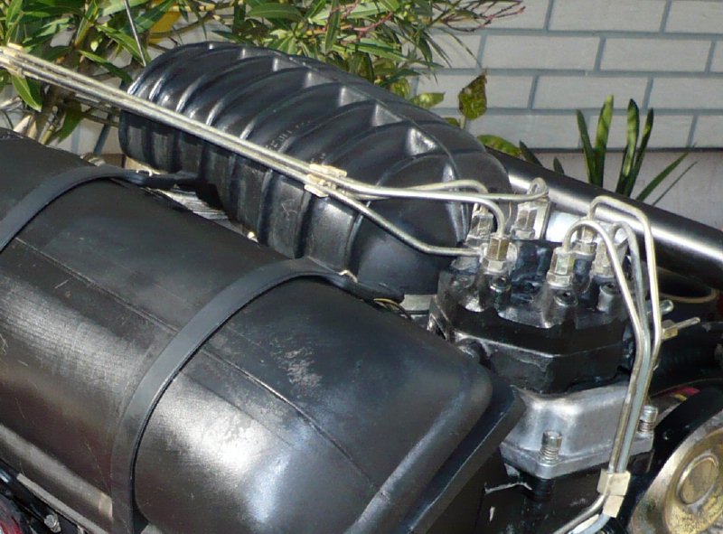

ich habe da noch eine Frage zu den Einspritzleitungen, die auf deinen Bildern zu sehen sind. Wurden diese beim SC serienmäßig als Metallleitung verbaut, oder handelt es sich hier um eine Optimierung?
Gruß Roland
09.01.2010 14:17
RE: Einige Bilder Auf diesen Beitrag antworten Zitatantwort auf diesen Beitrag erstellen Diesen Beitrag editieren/löschen Diesen Beitrag einem Moderator melden       Zum Anfang der Seite springen
Original von Roland Blum
Hallo Roland,
das ist Jahrgangsbedingt, bei Deinem Jahrgang sind es noch fexible Leitungen. Deine Version kann möglicherweise porös werden.
Hier beide Versionen.
