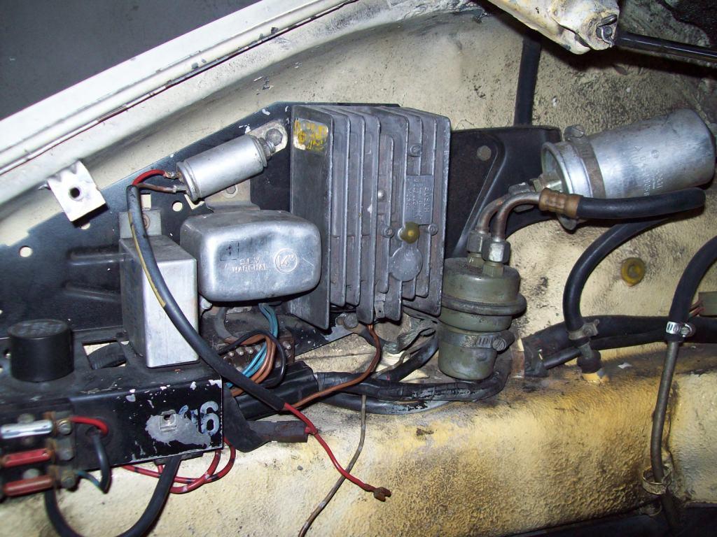

erstmal vorweg noch ein frohes neues Jahr. Als "Neumitglied"möchte ich gleich einmal auf Dein Wissen bezüglich HKZ zurückgreifen.
Ich habe mir vor ein paar Jahren einen ´73er 911 aus dem Amiland zugelegt.Nach Totalrestauration gibt es nun Probleme mit der Zündung.
Die Amerikaner hatten eine kontaktlose Crane AMS - XR 700 Anlage eingebaut. Ich möchte aber wieder die originale HKZ. Steuergeraet und
Spule habe ich noch irgendwo.Das Problem ist der Elko-Kondensator, der auf der Trägerplatte im Motorraum sitzt. Auf keinem Schaltplan finde
ich ihn aufgeführt oder ist er am Ende für die Boschanlage garnicht nötig? Wenn Du irgendwelche Info´s hast, würde ich mich riesig freuen.

Hallo Torsten,
zunächst erst einmal ein herzliches Willkommen hier im Forum zu klassische Porsche-Fahrzeuge.
Ich kenne die HKZ aus 1973 nicht genauer. Es scheint ein Vorläufer der von mir hier beschriebenen Version zu sein?
Meinst du diesen MP-Kondensator? Dieser sitzt aber innerhalb der HKZ und ist direkt auf dem Kühlkörper des HKZ-Gehäuse aufgenietet.
Ist bei deinem Modell die Zündung am Z-Verteiler bereits kontaktlos ausgeführt? Nach PET sitzt dort noch ein normaler Zündkontakt.
Möglicherweise meinst du den Vorschaltwiderstand 90160260100? Das Schaltgerät (HKZ) hat bei dir die Bestellnummer 901602702 x lt. PET
Siehe auch hier dazu
07.01.2012 11:14 Manfred Placzek ist offline E-Mail an Manfred Placzek senden Homepage von Manfred Placzek Beiträge von Manfred Placzek suchen Nehme Manfred Placzek in deine Freundesliste auf
Roland Blum
Hallo Torsten,
die 73er HKZ dürfte so aussehen wie meine 74er auf dem Bild.
Hier erkennt man deutlich den außerhalb liegenden Kondensator.
Somit also ein erfoderliches Bauteil.
Irgendwo glaube ich auch noch einen Schaltplan vom 74er zu haben.
Bei Interese bitte melden - dann fange ich an zu suchen.
Beste Grüße
Roland

Hallo Roland,
sorry,wegen der späten Meldung. Du hast recht. Genau diesen liegenden
Kondensator meine ich. Der ist im Augenblick nicht eingebunden in meine
"Amizündung". Wenn Du Dir die Mühe des Suchens machen würdest, wäre ich sehr dankbar.

RE: Kondensator Auf diesen Beitrag antworten Zitatantwort auf diesen Beitrag erstellen Diesen Beitrag editieren/löschen Diesen Beitrag einem Moderator melden       Zum Anfang der Seite springen
Nach der Ersatzteilliste in PET und auch dem Schaltplan sitzt in dem Gehäuse ( 8 ) original ein Vorschaltwiderstand - Bestellnummer 90160260100
