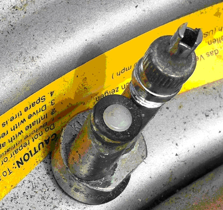

ich habe im Winter mal das originale Notrad aufgeblasen. Nachdem es 2 Tage neben dem. Wagen stand und die Luft hielt, habe ich es gegen das rechte Vorderrad getauscht. Nach einem Tag stand das Auto dann auf der Felge, hat also bei Belastung die Luft nicht gehalten
Heute habe ich dann beim Wechseltermin von Winter auf Sommer des Arbeitsautos das Notrad mit zum Reifendienst genommen. Die Jungs haben das Notrad ersteinmal gefüllt und in die grosse Wanne gelegt und siehe da: Zwischen Felge und Spezialventil kommt die Luft raus. Die Jungs waren ratlos (?) und jetzt meine Fragen:
Habt ihr ein ähnliches Problem schon mal gehabt?
Wenn ja, wiie habt ihr es repariert?
Kann man das spezielle Notrad-Ventil erneuern oder sitzt zwischen Felge und Ventil eine Dichtung, die nach jetzt 29 Jahren (oder schon früher, nur nie bemerkt, weil nie benutzt) fertig ist?
Wenn ja, wie kann man das Ventil abschrauben, um die Dichtung zu tauschen?
Welche Dichtung gehört dahin?
Wo gibt es diese?
Wäre toll, wenn mir jemand von euch weiter helfen kann.

Hallo, stell mal ein Bild vom Ventil ein.

Hallo Jürgen, leider ist es mir nicht möglich eine Bild des Ventils anzuhängen. Ich habe Dir ein Bild an deine Email Adresse geschickt.
Es handelt sich um das spezielle Notradventil, das Porsche bei den 15" Noträdern in Stahl verwendet hat. Die Bedienungsanleitung meines 84er Carreras gibt keine Information zur Verwendung dieses Ventils.
Die späteren Alunoträder haben 2 Ventile.
