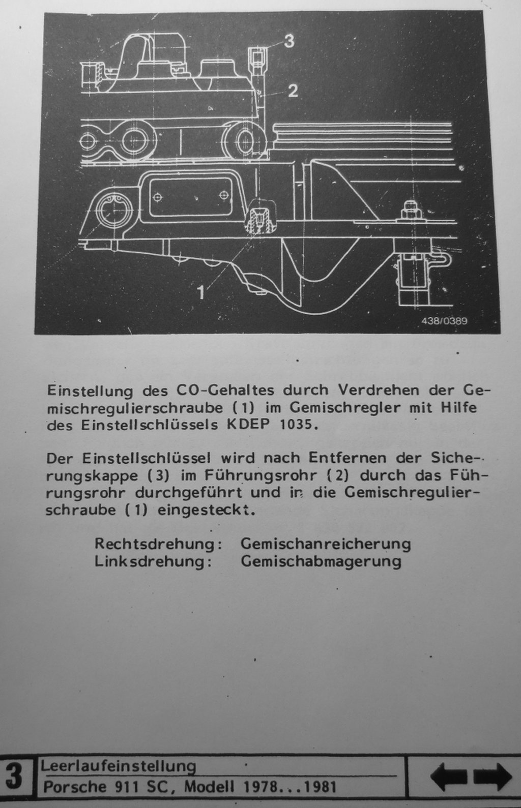

Langsam zweifle ich an meinen Schrauberqualitäten, entweder bin zu ungeschickt oder was weiß ich was aber ich finde die CO-Einstellschraube an meiner K-Jetronic nicht.
Ich weiß, dass sie zwischen Mengenteiler und Stauscheibe ist und ich finde auch das Loch dazu, aber leider kann ich die 3 er Imbusschraube nicht ertasten. Keine Ahnung wieso aber ich finde sie nicht, oder sie ist gar nicht vorhanden?
Langsam bin ich mit meinem Latein am Ende. Gibt es eine Trick oder sonst was wie man die Schraube findet. Ich habe es mit einem abgerundeten Imbus versucht aber ich kann sie nicht finden.
Laut Fotos bzw. Explosionszeichnungen müßte die Schraube einige cm unter dem Einführungsloch am Umlenkhebel der Stauscheibe liegen. Ist der Imbus gerade oder schräg einzuführen. (ich will nichts mit Gewalt zerstören)
Danke.

Danke für deine Hinweise. Ich habe die Schraube jetzt gefunden, werde mich aber hüten sie zu drehen. Eigentlich habe ich sie nur gesucht weil bei mir der Abdeckstopfen mit dem 2 mm Haltedraht fehlt.
So ein Teil werde ich mir selber "zimmern", damit das Loch abgedeckt ist. Heute habe ich die Teile (Läufer, Zündverteilerkappe und das grüne Verbindungskabel) bekommen, leider habe ich übersehen, dass das Kabel zu kurz ist und man auch eine Verlängerung braucht. Muss ich noch bestellen.
