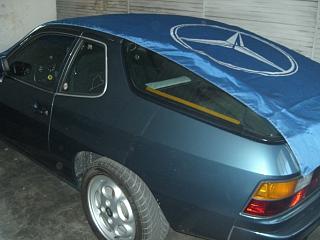

Dirk, mein 924 schläft praktisch untern Sternchen Freude

Hi Ute,
fast Ton in Ton so einträchtig schlummernd großes Grinsen Schön! Die unflannellierte Schutzhülle ist bestellt. Nun hoffe ich aber, dass ich sie nicht vor dem 01.11. brauche. Grüße, Dirk
