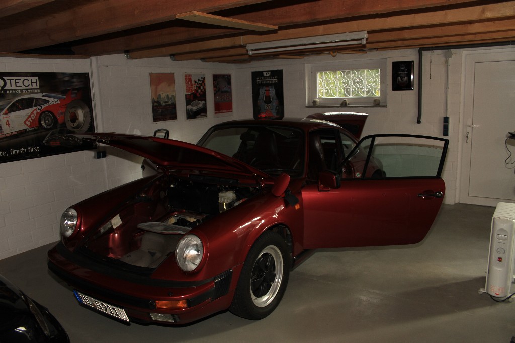

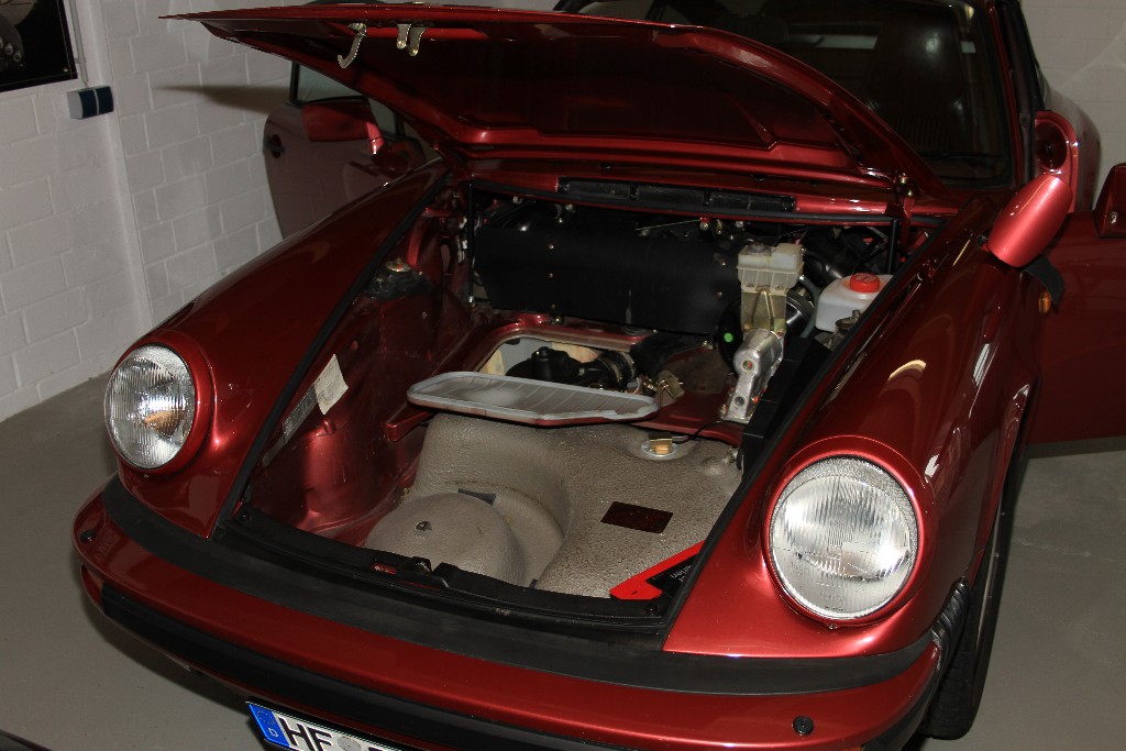

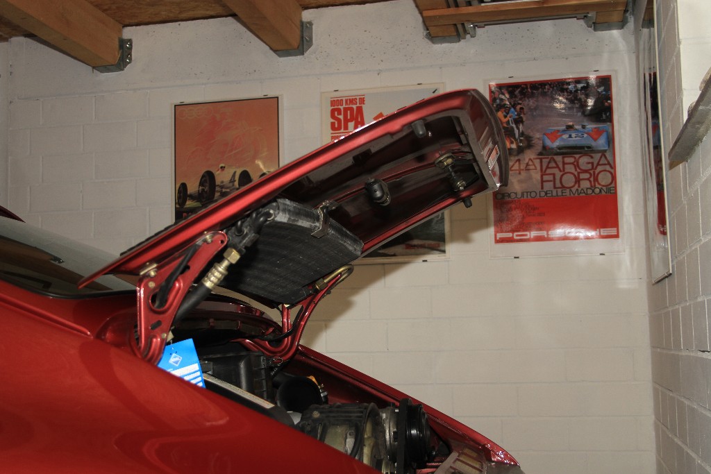

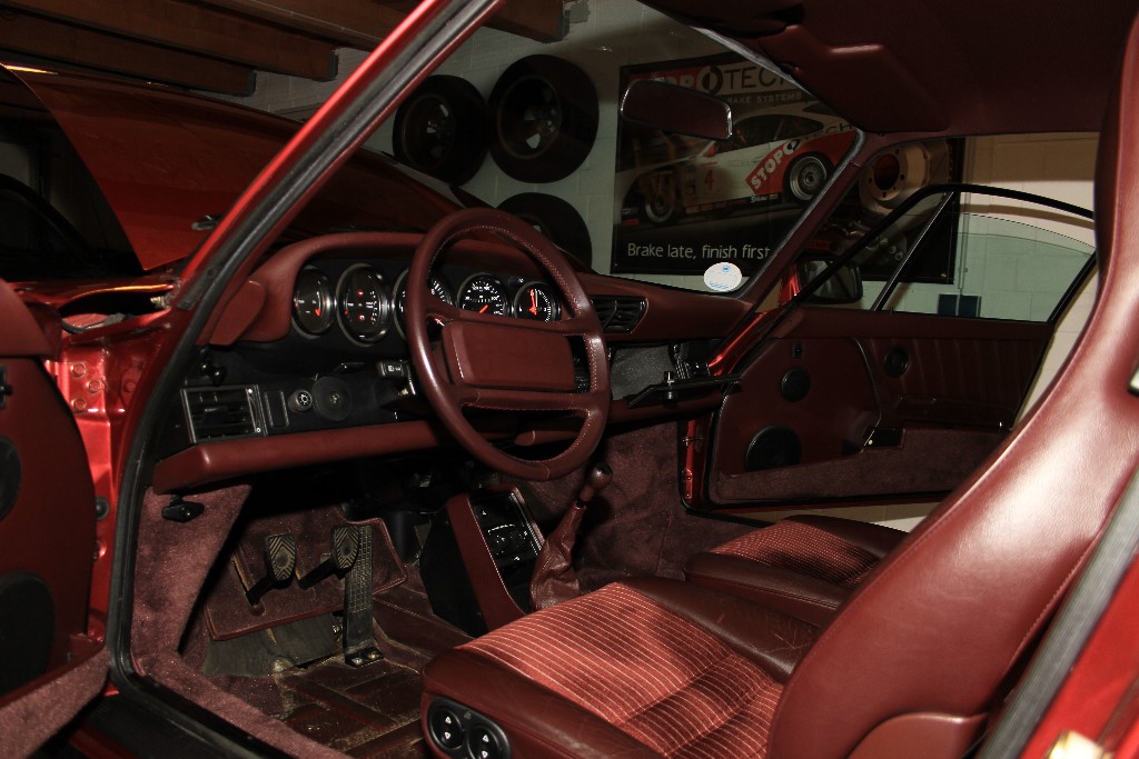

leider ist die Saison für mein 911er und mich beendet. Jetzt gibt es nur noch Hausmannkost (Volkswagen). Ich habe mein Spielzeug heute in den
Winterschlaf gebracht. Hoffe er nimmt es mir nicht übel.
Habe das Fahrzeug:
Gewaschen, den Unterboden gereinigt, den Tank bis zum Stehkragen mit Benzin gefüllt, den Innenraum ausgesaugt, den Auspuff mit einem
ölgetrenkten Lappen verschlossen, die Dichtgummis eingerieben, das Leder der Sitze behandelt, alle Klappen geöffnet. Scheibenwaschanlage
mit Frostschutz befüllt.
Im Winter werde ich weitere Arbeiten durchführen: Einspritzventile ultraschall reinigen lassen und die Dichtungen erneuern, die Zündkabel
überprüfen usw.
