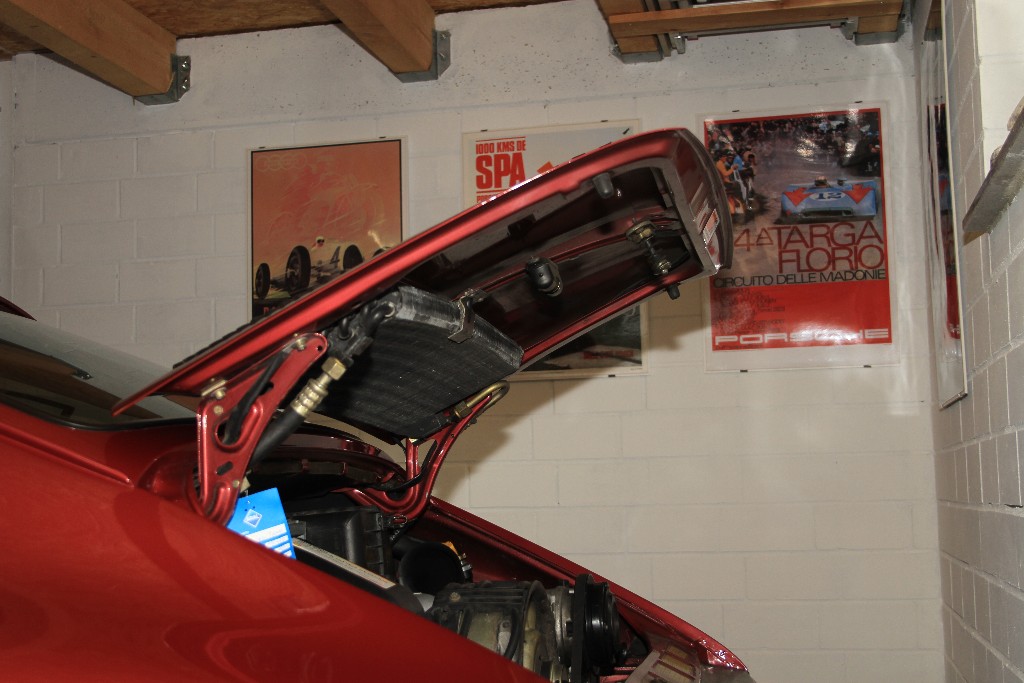

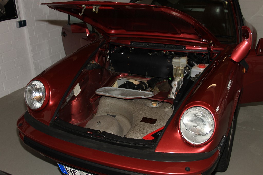

Habe das Fahrzeug:
Gewaschen, den Unterboden gereinigt, den Tank bis zum Stehkragen mit Benzin gefüllt, den Innenraum ausgesaugt, den Auspuff mit einem
ölgetrenkten Lappen verschlossen, die Dichtgummis eingerieben, das Leder der Sitze behandelt, alle Klappen geöffnet. Scheibenwaschanlage
mit Frostschutz befüllt.
Im Winter werde ich weitere Arbeiten durchführen: Einspritzventile ultraschall reinigen lassen und die Dichtungen erneuern, die Zündkabel
überprüfen usw.
