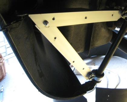

Christian Heinemann
RE: Vordere Kunststoff-Innenkotflügel für SC und C1 Auf diesen Beitrag antworten Zitatantwort auf diesen Beitrag erstellen Diesen Beitrag editieren/löschen Diesen Beitrag einem Moderator melden       Zum Anfang der Seite springen
Danke Manfred für das Einstellen der Bilder.
Links:
Bilder 1 bis 3 zeigen den Rahmen aus Aluflachprofil auf der linken Seite. Die Halterungen sind an den Schrauben für die Schellen der Klimaleitungen befestigt. Alternativ kann man die Kotflügelschrauben verwenden (siehe rechte Seite). Müsste auch im oberen Bereich klappen wenn man sich passende Blechmuttern anfertigt und auf die freien Gewindegänge der Kotflügelschrauben schraubt.
Im vorderen Bereich (Bild 4) stützt sich der Rahmen auf Querstreben die links an dem Kotflügelflansch und rechts am Stehblech (Schelle Klimaleitung) befestigt sind. Um diesen Bereich vertikal zu stabilisieren ist die obere Querstrebe an der linken Halterung des Scheibenwasserbehälters abgestützt (Winkelprofil diagonal nach vorne/unten).
Die Bilder 5 bis 7 zeigen die eingebaute Radhausschale mit den Streifen aus weichem Gummi an den Rändern. Um der Krümmung folgen zu können müssen diese Streifen in Abständen angeschnitten werden. Dann liegen sie bündig an und dichten gut ab. Zusätzlich verhindern sie ein Scheuern der Radhausschale an Stehblech und Kotflügel.

Lampe RE: Vordere Kunststoff-Innenkotflügel für SC und C1 Auf diesen Beitrag antworten Zitatantwort auf diesen Beitrag erstellen Diesen Beitrag editieren/löschen Diesen Beitrag einem Moderator melden       Zum Anfang der Seite springen
Danke Christian,
so sollten die Bilder mit deinen Beschreibungen synchron sein. Bei der Gelegenheit habe ich auch beide Beiträge mit Heck und Front zusammengefügt.
